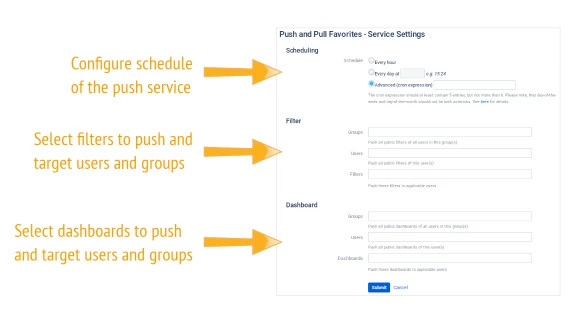

收藏
由於收藏儀表盤,操作教學難度較大,管理人員又通常會有需要請用戶收藏常用儀表盤,通過共享操作無法達成,因此有個插件專門做此操作 Teamworkx Push and Pull Favorites , 可以把儀表盤和過濾器推送到指定的用戶或用戶組
定時給用戶推送儀表盤或過濾器
