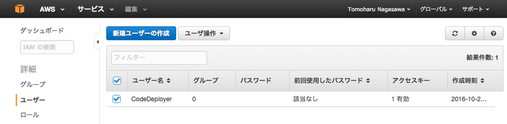

IAM のコンソールに移動し、ユーザーを新規に追加します。
2016-10-28-17.19.40
私の環境では、 CodeDeployer というユーザーを作成しています。名前は任意で構いません。クリックすると、「アクセス許可」タブがありますので、クリックします。

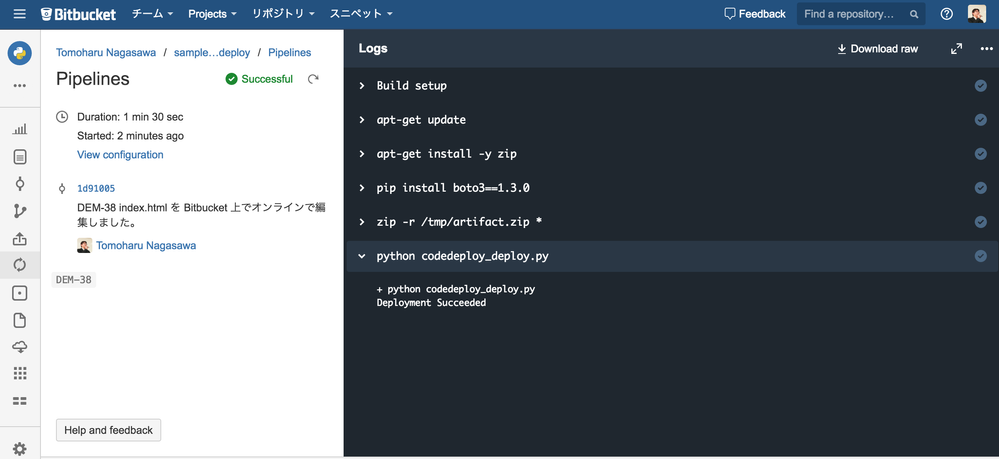

今回のサンプルでは、codedeploy_deploy.py に ASW CodeDeploy 用の記述があります。そこでは、S3 Bucket へのビルド結果のアップロードと CodeDeploy へのデプロイ指示が含まれています。
26d0f9d91d18d5a1a9372f4db0d21a8a
こちらは、CI の結果の一覧です。ブランチ単位で結果をフィルタリングすることもできることがわかります。
c12c7c093c7d127aca340b24f074102c また、プルリクエスト作成時にも CI の結果を確認することができますし、レビュワーにも CI 結果を知らせることができます。
