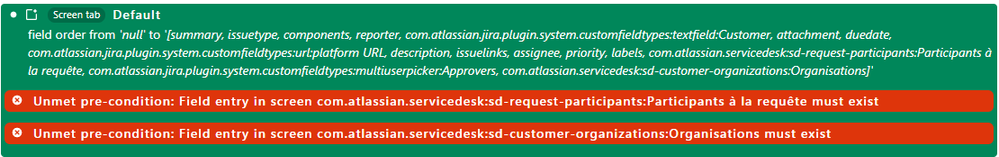

Bonjour,
je commence à utiliser Project Configurator pour importer un projet d'une instance à une autre et je me retrouve avec des erreurs comme il est indiqué dans la photo.
Sachant que le field : participants à la requête est de type Request Participants par contre dans jira cible quand j'ajoute le field Request Participants automatiquement il prend User picker comme type.
est ce que je dois changer le type du field dans jira cible et comment ?
Merci pour votre compréhension.
Hi @FILALI YACINE !
Please raise this issue here https://productsupport.adaptavist.com/servicedesk/customer/portal/37 and my team will be able to assist you very quickly!
Cheers,
Jannina
