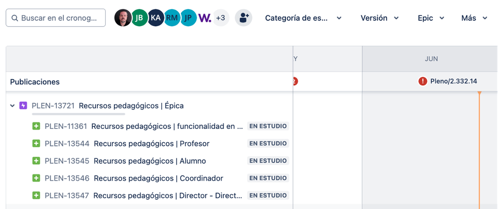

En mi cronograma las epic no muestran incidencias secundarias cuando utilizo el filtro de etiqueta.
Acá el cronograma sin etiquetas:
Acá el mismo cronograma al filtrar por etiqueta (solo 1):
¿El funcionamiento es así? o hay algo que estoy haciendo mal?
Desde ya muchas gracias.

Hola @Eduardo Gaggero ,
Cuando aplica un filtro, solo se mostrarán los problemas que coincidan directamente con ese filtro. No mostrará todas las Epics que coincidan con el filtro, además de todos sus hijos.
Si los problemas secundarios no coinciden directamente con el filtro, no se mostrarán cuando se aplique el filtro.
When you apply a filter, only the issues that directly match that filter will be shown. It will not show all the Epics that match the filter, plus all their children.
If the child issues do not directly match the filter then they will not be shown when the filter is applied.

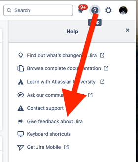

No soy miembro del equipo de producto de Atlassian. No tengo ninguna aportación especial para la priorización de su acumulación de solicitudes de cambio.
Si desea brindarles esos comentarios, puede hacerlo haciendo clic en el botón Comentarios disponible dentro de la aplicación.

I am not a member of the Atlassian product team. I have no special input to the prioritization of their backlog of change requests.
If you would like to provide that feedback to them, you can do so by clicking on the Feedback button available within the application.
