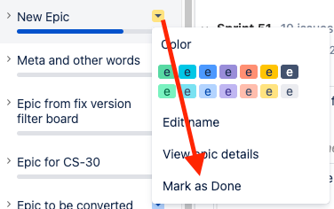

Hola @Adrian Gonzalez ,
La vista Backlog mostrará Epics que coincidan con los criterios de consulta de filtro de su tablero y que tampoco tengan el campo "Estado de Epic" configurado como Listo. Tenga en cuenta que los problemas de Epic tienen dos campos de estado: "Estado" (el campo disponible en todos los tipos de problemas) y "Estado de Epic". "Estado de Epic" es un campo que se usa solo en problemas de Epic. Inicialmente se establece en "To Do" cuando se crea el Epic. Se puede configurar como "Terminado" usando la opción "Marcar como terminado" en la pestaña Epopeyas.
El campo "Estado de Epic" normalmente no se muestra en la pantalla Detalles del problema para verlo o editarlo. Puede agregarlo a la Vista de lista > Columnas en la pantalla Búsqueda de problemas para ver su valor actual para Epics en sus resultados de búsqueda.
Por lo general, modifico el flujo de trabajo asociado con los problemas de Epic para actualizar automáticamente el valor del campo "Estado de Epic" a medida que se cambia el campo de estado normal para Epic, para mantener los dos valores sincronizados.
