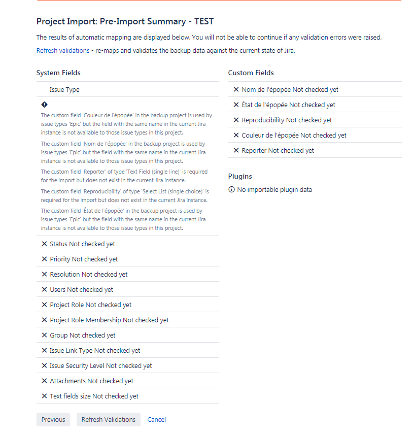

Après que j'ai créer un projet avec la même clé dans jira cible, j'ai essayé après d'importer ce projet Mais je me retrouve avec ces erreurs.
s'il vous plait si vous avez quelques remarques à me donner

Bonjour @Angélica Luz ,
je comprends pas, est ce par exemple je dois faire la comparaison et voir ce qui est dans le projet source par exemple "les users " et créer les mêmes dans le projet cible afin de ne pas avoir l'erreur User Not cheked yet
Hi Filali, it looks like the custom fields don't exist. All custom fields must be created manually on the target instance and then you can import the project.
