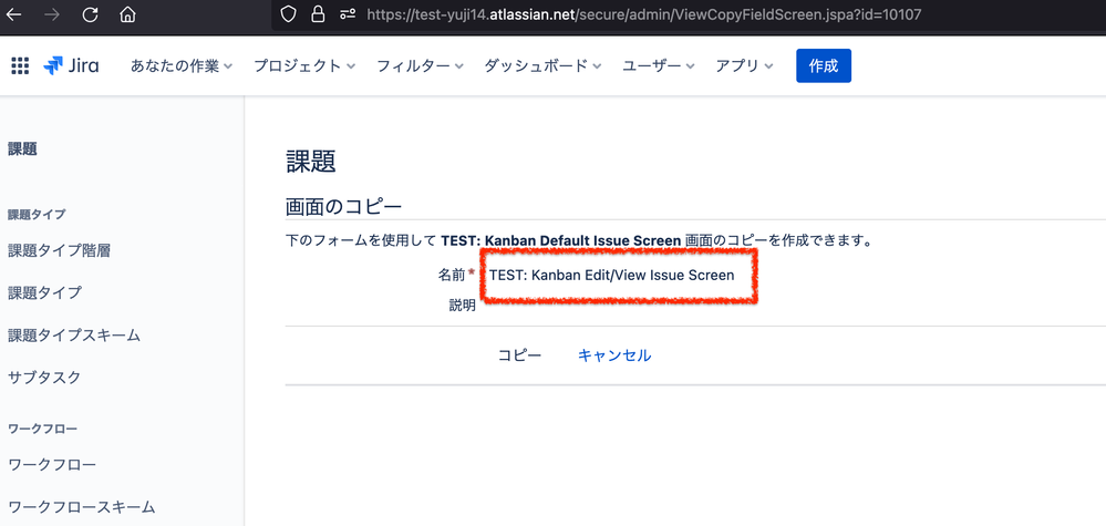

    2. 画面 設定にて、該当プロジェクトに紐づけられている画面をプロジェクトキーなどで検索し、課題の作成で使用されている画面をコピーします
      コピー先の画面に名前をつけて、コピーをクリックします
