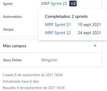

Hago el desarrollo de una tarjeta durante un sprint. La misma pasa todo el flujo, queda en estado "finalizada / hecho" y, al cerrar el sprint (colocando la opción que las incidencias sin finalizar pasen al nuevo sprint) se le asocia automáticamente el siguiente sprint.
Deseo que si se encuentra finalizada dentro de un sprint no continúe pasando a los siguientes, ya que con el estado "listo para prueba" esto no ocurre.

Lara Huilén Capuccio October 1, 2021
Lo que ocurre es que no tienen subtareas asociadas. La tarjeta se encuentra en un estado Finalizado y resuelto desde hace 2 sprints atrás. Continúa pasando a los sprint siguientes. Esto no ocurre en todos los proyectos que hay de scrum, sin embargo no sé dónde puede estar el error.
En el resto de los proyectos las cards finalizadas sólo están asociadas al sprint donde se trabajaron y no se pasan al siguiente cuando finaliza.
Trudy, buenas tardes.
Están en la columna final sí. Adjunto imagen que muestra el flujo de trabajo configurado del proyecto. Sin embargo considero que el error proviene de una configuración que se debe haber hecho, pero no logro deducir qué fue lo que hizo que se genere este comportamiento. También adjunto la configuración del tablero donde se muestra las columnas de proyecto con los estados de las cards.
Eres muy claro Trudy.
El estado de los problemas que se mueven al siguiente sprint es el "Finalizado" como resalté en la imagen anterior. Un estado que en el tablero no está considerado como parte del flujo visible pero sí se considera terminado a los efectos de configuración de estado.
Esto no estaba ocurriendo anteriormente, tampoco sucede en los demás proyectos que gestionamos. Cuando un trabajo llega a finalizado, directamente se resuelve y no pasa al siguiente sprint. En este proyecto eso no está ocurriendo.
