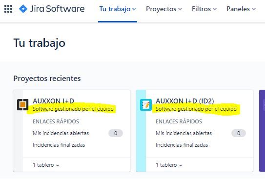

You could check it here:
Regards
Fernando Nadalich November 1, 2021
Perfecto! Cómo se puede ver en la imagen adjunta, el proyecto es "gestionado por el equipo"
¿Puede ser ésta la razón de mi problema? ¿Qué debería hacer en tal caso?
