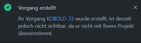

Sarah Kniep April 26, 2023
Ich bekomme bei einigen Task die Nachricht:Bild_2023-04-26_145428607.png
Ihr Vorgang xyz wurde erstellt, ist derzeit jedoch nicht sichtbar, da er nicht mit ihrem Projekt übereinstimmt. Was auch immer das heißen soll. Da ich nur den Subtask ausgefüllt habe.
Das ist nun schon mehrere Male passiert und ich habe hier auch nichts gefunden, was mir hilft.

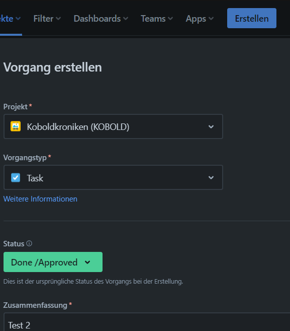

Wenn ich nun aber einen der anderen Wege der Taskerstellung wähle und es NICHT direkt nach Erstellung hochziehe fehlt es komplett im Backlog, es ist weder oben noch unter zu finden und dadurch auch nicht im Board sichtbar. Das macht mich wahnsinnig.
Siehe hier:
erscheint wieder diese Nachricht, dass der Beitrag unsichtbar ist.
Backlog ist leer und ich kann nichts hochschieben. Dementsprechend taucht der Task niemals im Board auf.
Was kann ich dagegen machen? Ich vermute es liegt am Status Done (da ich gerade alte Tickets eintrage).
Btw, ich habe herausgefunden, wenn ich den Status auf offen stelle, dann ist der Task im Backlog und ich kann ihn hochziehen. Wenn er danach auf Done gestellt wird ist er immer noch im Backlog und im Board zu sehen. Das "löst" also das Problem. Finde ich beim Übertragen von alten Tickets aber extrem nervig. Sie erst auf "zu erledigen" lassen zu müssen, im Backlog hochschieben zu müssen und dann erst auf "Done" machen zu können.

Wenn Sie das Issue im Status Done erstellen, wird es automatisch aus dem Backlog herausgefiltert. Die Backlog-Issue-Liste dient dazu, nicht erledigte Arbeiten anzuzeigen, die auf das Board verschoben werden müssen. Wenn die Arbeit bereits erledigt ist, gibt es keinen Grund, sie im Backlog anzuzeigen. Dies ist das erwartete Verhalten.
Ich habe versucht, ein Erledigt-Problem auf einem Kanban-Board sowohl für ein teamverwaltetes Softwareprojekt als auch für ein unternehmensverwaltetes Softwareprojekt zu erstellen, indem ich die Schaltfläche Erstellen in der Menüleiste oben auf dem Bildschirm verwendet habe. In beiden Fällen wird das Done-Problem in der Done-Spalte des Boards angezeigt.
Um dieses Problem weiterhin zu diagnostizieren, geben Sie bitte die folgenden Informationen an:
1. Arbeiten Sie mit einem teamverwalteten Projekt oder einem unternehmensverwalteten Projekt? Diese Informationen werden unten im Navigationsbereich auf der linken Seite angezeigt.
2. Arbeiten Sie an einem Softwareprojekt? Dies wird direkt unter dem Projektnamen oben im Navigationsbereich auf der linken Seite angezeigt.
3. Können Sie uns den Bildschirm zeigen, der die Zuordnung von Issue-Status zu Spalten für Ihr Board zeigt?
